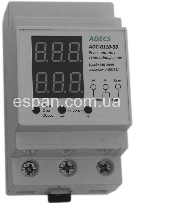

Реле защиты ADECS ADC-0110-50 - это защита однофазной цепи от перепадов напряжения, плюс постоянный контроль текущей силы тока.
Номинальный (максимальный) ток: 50 (63)A.
Реле напряжения ADECS ADC-0110-50 - это устройство с полностью цифровой обработкой информации. Основа устройства – 32-битный процессор производства STMicroelectronics с производительностью 24 млн. операций в секунду. Контроль значений напряжения и тока производиться с частотой 2000 измерений в секунду, что позволяет эффективно отслеживать качество электросети.
Основные функции реле ADC-0110:
- защита от повышенного напряжения сети;
- защита от пониженного напряжения сети;
- защита от перегрузки по току;
- температурная защита устройства от перегрева.
Особенности:
Контуры защиты напряжения и тока обеспечивают три ступени контроля уровня. Каждая ступень имеет свою скорость срабатывания. Принцип прост: больше отклонение – быстрее срабатывает защита. Это позволяет работать устройствам более стабильно в условиях сети с помехами. Например, базовая настройка по превышению напряжения – 245В. При этом допустимы броски до 260В длительностью до 1 сек., напряжением до 290В длительностью до 0,04 сек. Броски более 290В отключат устройство в течении 0,005-0,01 сек. Короткие броски с напряжением 255В и длительностью 0,5 сек. не вызовут отключения. Настройки могут изменяться пользователем.
Температурная защита контролирует два параметра: температуру внутри устройства и скорость увеличения этой температуры. Если разогрев устройства происходит очень быстро, защита сработает не ожидая сильного нагрева устройства.
Многофункциональное реле ADECS ADC-0110змеряет эффективные значения напряжения и тока (дешевые устройства контролируют амплитудные значения и пересчитывают их потом в эффективные, что понижает точность измерений).
