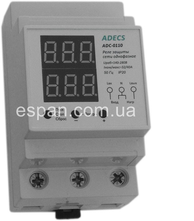

ADECS ADC-0110-32 – устройство с полностью цифровой обработкой информации.
Номинальный (максимальный) ток: 32 (40)А.
Основа устройства – 32-битный процессор с производительностью 24 млн. операций в секунду. Контроль значений напряжения и тока производиться с частотой 2000 измерений в секунду, что позволяет эффективно отслеживать качество электросети.
Основные функции:
- защита от повышенного напряжения сети;
- защита от пониженного напряжения сети;
- защита от перегрузки по току;
- защита от ложных срабатываний при помехах в сети;
- защита устройства от перегрева.
Особенности:
Контуры защиты напряжения и тока обеспечивают три ступени контроля уровня. Каждая ступень имеет свою скорость срабатывания. Принцип прост: больше отклонение – быстрее срабатывает защита. Это позволяет работать устройствам более стабильно в условиях сети с помехами. Например, базовая настройка по превышению напряжения – 245/260В. При этом допустимы броски от 245В до 260В длительностью до 1 сек., от 260 до 290В - длительностью до 0,04 сек. Броски более 290В вызывают срабатывание защиты в течении одной полуволны (0,01 сек.). Короткие броски (из-за случайных помех) с напряжением 255В и длительностью 0,5 сек. не вызовут отключения. Однако, более длительные отклонения вызовут срабатывание и при напряжении 245В. Настройки могут изменяться пользователем.
