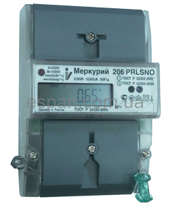

Счетчики предназначены для учета активной и реактивной электроэнергии в однофазных цепях переменного тока и могут эксплуатироваться как автономно, так и в составе систем автоматизированного сбора данных.
Функциональные возможности:
• Измерение, учёт, хранение, вывод на ЖК-индикатор и передача по интерфейсам следующей информации об учтённой активной и реактивной электрической энергии:
◊ энергия нарастающим итогом по каждому тарифу;
◊ энергия нарастающим итогом по сумме тарифов;
◊ энергия на начало каждого из 12 предыдущих месяцев по каждому из тарифов;
◊ энергия на начало каждого из 12 предыдущих месяцев по сумме тарифов;
• Наличие встроенного тарификатора со следующими характеристиками:
◊ количество тарифов - 4;
◊ количество тарифных зон в пределах суток - 8;
◊ количество типов дней - 8 ;
◊ количество сезонов - 12;
• Измерение, вывод на ЖК-индикатор и передача по интерфейсам следующих параметров электросети:
◊ мгновенные значения активной и реактивной мощности и зафиксированный максимум;
◊ действующие значения фазного тока и напряжения и их максимумы;
◊ частоту сети
• Задание лимитов активной мощности и энергии и отключение нагрузки при превышении лимитов или по команде диспетчера.
◊ Контроль осуществляется двумя способами:
◊ импульсным выходом;
◊ через встроенное реле (для счётчика с индексом «О» в условном обозначении).
• Измерение и хранение получасовых срезов мощности активной энергии ( профиль мощности). Глубина хранения архива составляет 31 сутки.
• Наличие журнала событий (кольцевого по 64 записи на каждое событие) в котором фиксируются:
◊ время включения выключения счётчика
◊ время вскрытия / закрытия прибора
◊ время, дата и код параметризации.
Технические особенности
• датчик тока - шунт (не чувствителен к воздействию магнитным полем и учитывает постоянную составляющую) в цепи фазы;
• наличие цифровых интерфейсов: оптопорт в любой модификации; дополнительно RS485(CAN), PLCI+;
• внутреннее или внешнее питание интерфейса RS485(CAN);
• многофункциональный импульсный выход для телеметрии, поверки и управления устройством отключения нагрузки;
• встроенное реле отключения нагрузки на ток 60А;
• электроная пломба;
• клеммная колодка с саморазжимными зажимами силовых цепей;
• крепление на рейку.
Счётчики отображают на ЖК-индикаторе:
• номер текущего тарифа;
• значение потреблённой энергии каждого вида с начала эксплуатации по каждому тарифу и сумму по всем тарифам;
• текущее значение активной мощности в нагрузке в кВт или кВар;
• текущие значения тока и напряжения;
• значение потреблённой энергии с начала эксплуатации на первое число каждого из предыдущих 12-ти месяцев по каждому тарифу и сумму по всем тарифам;
• время переключения тарифных зон;
• текущее время и дату;
• время наработки с момента ввода в эксплуатацию;
• время наработки батареи.
Счётчик с индексом \"L\" в обычном режиме непрерывно передаёт по силовой сети следующую информацию о потреблённой электроэнергии нарастающим итогом без десятых долей кВт*ч:
• в однотарифном режиме показания в виде 4-х младших разрядов кВт*ч отображаемых на ЖКИ (XXXХ кВт*ч) по сумме тарифов;
• в многотарифном режиме показания в виде 4-х младших разрядов кВт*ч отображаемых на ЖКИ (XXXХ кВт*ч) действующего тарифа.
Дополнительно по отдельной команде возможна передача следующих данных:
• показания учтённой энергии на начало суток в том виде как они индицируются на ЖКИ счётчика (XXXXXX,ХХ кВт*ч) по любому тарифу, текущему тарифу или сумме тарифов;
• серийный номер счётчика;
